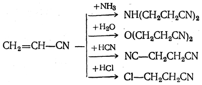

Акрилонитрил легко вступает в химические реакции, получившие название реакций цианэтилирования, например:
