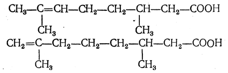

Неактивная цитронелловая, или дегидрогераниевая, кислота с т. кип. 157° С (при 23 мм рт. ст.) представляет собой, по-видимому, смесь изомеров:
