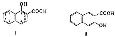

ОКСИНАФТОЙНЫЕ КИСЛОТЫ (гидроксинафталинкар-боновые к-ты, гидроксинафтойные к-ты), производные нафталина общей ф-лы
. Наиб. значение имеют 1-гидрокси-2-нафталинкарбоновая (
-оксинаф-тойная; ф-ла I) и 3-гидрокси-2-нафталинкарбоновая (
-окси-нафтойная, БОН-кислота; II) к-ты. Бесцв. или светло-желтые кристаллы (см. табл.); раств. в воде (лучше-в горячей), этаноле, диэтиловом эфире, хлороформе и др. орг. р-рителях.

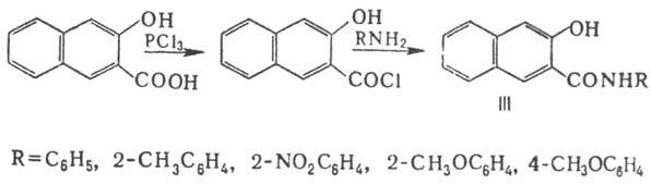

3-Гидрокси-2-нафталинкарбоновая к-та - важный ацили-рующий агент. Ариламиды этой к-ты-азотолы (III) применяют для синтеза красителей прямо на волокне (см. Азогены). Азотолы получают по р-ции:
