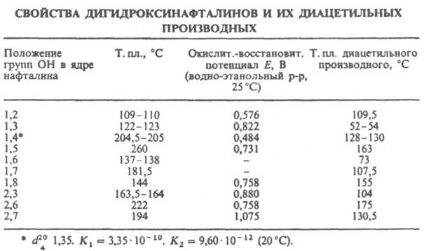

ДИОКСИНАФТАЛИНЫ (дигидроксинафталины) С10Н6(ОН)2, мол. м. 160,16; бесцв. кристаллы (см. табл.); плохо раств. в холодной воде, напр., р-римость при 20 °С в 100 г Н2О 1,3-, 1,5- и 2,7-диоксинафталинов (ф-ла I) - 1,8, 0,016 и 0,108 г (14°С) соотв.; хорошо раств. в спиртах, диэтиловом эфире, водных р-рах щелочей (щелочные р-ры на воздухе быстро темнеют из-за образования продуктов окисления).
Диоксинафталины обладают всеми хим. св-вами, характерными для фенолов. Легко образуют с (СН3СО)2О или СН3СОСl устойчивые, с четкими т-рами плавления ацетильные производные, с помощью к-рых их идентифицируют. С диметилсульфатом дают диметиловые эфиры. Легко окисляются. Так, 1,2- и 1,4-диоксинафталины окисляются FeCl3 или РbО2 в эфире или бензоле до 1,2- и 1,4-нафтохинонов соотв., воздухом в водно-спиртовой среде в присут. NaOH или КОН - до 2-гидрокси-1,4-нафтохинона.

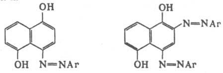

1,8-Диоксинафталин воздухом в аналогичных условиях окисляется до 5-гидрокси-1,4-нафтохинона (юглона), 2,6-диоксинафталин действием РbО2 в среде бензола - в 2,6-нафтохинон (амфи-нафтохинон). При нагр. с (NH4)2SO3 или водным р-ром NH3 под давлением ОН-группы замещаются на NH2, причем замещение происходит легче в b-положение, чем в a-положение: при 120-150°С образуются аминогидроксинафталины, при 200-240°С - диаминонафталины (р-ция Бухерера). Диоксинафталины карбоксилируются действием СО2 под давлением при 140-250 °С в присут. щелочей (р-ция Кольбе - Шмитта). 1,4-Диоксинафталин конденсируется с малеиновым ангидридом при 220 °С (кат. - АlСl3, NaCl) в хинизарин. Диоксинафталины сочетаются с солями диазония с образованием азокрасителей, напр., из 1,5-диоксинафталина получают 4-азо- и 2,4-дисазокрасители:
