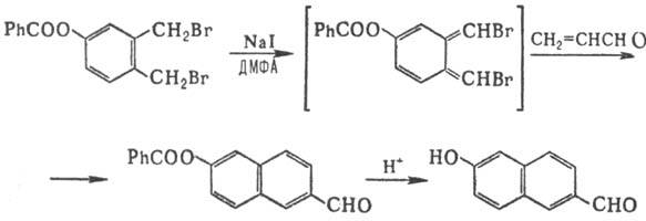

1-Гидрокси-2-нафталинкарбальдегид препаративно получают восстановлением 1-гидрокси-2-нафтойной к-ты амальгамой Na в водном р-ре в присут. Н3ВО3. З-Гидрокси-2-наф-талинкарбальдегид синтезируют ацетилированием 3-гид-рокси-2-нафтойной к-ты уксусным ангидридом в хлорбензоле в присут. пиридина с послед. обработкой ацетильного производного РСl5 в ксилоле и восстановлением полученного хлорангидрида в кипящем ксилоле над Pd до 3-аце-токси-2-нафталинкарбальдегида; последний при омылении щелочью превращ. в З-гидрокси-2-нафталинкарбальдегид. 6-Гидрокси-2-нафталинкарбальдегид м. б. получен по схеме:
