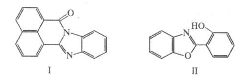

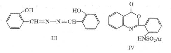

В качестве флуоресцентных красителей применяют:
3-метоксибензатрон и соед. ф-лы I - для окрашивания полимеров в массе; 2-(2-гидрокси-фенил)бензоксазол
(II) и салицилальдазин (III) - для мечения биол. объектов и для флуоресцентного
анализа неорг. ионов; производные 5-арилиденбарбитуровой к-ты, а также производные
хиназолина и бензоксазина (напр., IV) - для автома-тизир. считывания нанесенной
информации, сортировки почтовой корреспонденции, защиты ценных бумаг от подделок.
