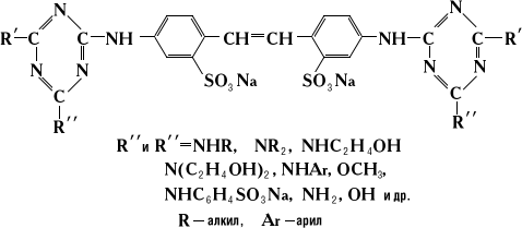

  Большая часть отбеливателей оптических, выпускаемых для целлюлозных материалов, принадлежит к стильбен-триазиновым производным:
