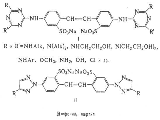

Отбеливатели оптические относятся к ароматич. и гетероциклич. соед. с развитой системой сопряженных двойных связей. Большинство соед. (~ 80%)-производные стильбена. Наиб. широко применяют производные динатриевых солей 4,4'-бис-( 1,3,5-триазиниламино)- (ф-ла I) и 4,4'-бис-(1,2,3-триазолил)стиль-бен-2,2'-дисульфокислот (II).
Соед. I обладают сродством к целлюлозе, хорошей выравнивающей способностью, применяются для отбеливания в широком интервале т-р в сочетании с моющими ср-вами. Соед., содержащие в триазиновых кольцах 4 группы NHPh, обладают также сродством к полиамидным волокнам, а содержащие группу ОСН3- высокой устойчивостью к действию к-т; наличие Сl позволяет отбеливателям химически связываться с отбеливаемым материалом.
Соед. II обладают сродством к целлюлозным и полиамидным материалам, повыш. светостойкостью и устойчивостью в р-ре к действию активного хлора.

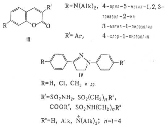

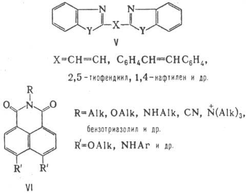

В качестве отбеливателей оптических применяют также производные кумарина (III), 1,3-дифенилпиразолина (IV), бензимида-зола (V; Y=NH), бензоксазола (V; Y-O, и нафтали-мида (VI).
Соед. III и IV отбеливают прир., полиамидные и ацетатные волокна; соед. V и VI - также полиэфирные и полиакрил-нитрильные волокна.
