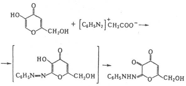

Шиффа, аминометилирование по Манниху, сочетание с солями диазония идут в положение 6, напр.:
