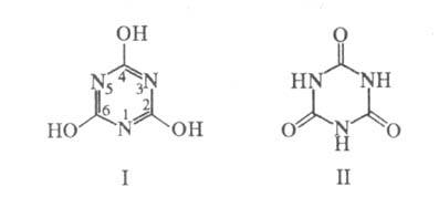

ЦИАНУРОВАЯ КИСЛОТА (2,4,6-тригидрокси-1,3,5-триазин), мол. м. 129,1; бесцв. кристаллы; т. пл. > 360 °С (с разл.);6019-36.jpg 1,758; Ср 176,6 Дж/(моль х К) при 25 °С;6019-37.jpg -690,8 кДж/моль,6019-38.jpg 160,2 кДж/моль,6019-39.jpg -918,4 кДж/моль. Р-римость в воде (г/л) при 25,50 и 90 °С соотв. 2,7 и 26; р-римость в бензоле, ДМФА, ДМСО при 25 °С соотв. 2,3, 67 и 151 г/л; не раств. в ацетоне, спиртах, диэтиловом эфире. Может существовать в виде лактимной (циануровая к-та; ф-ла I) и лактамной форм (изоциануровая к-та, или триазинтрион; ф-ла II):

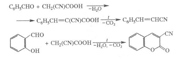

Циануровая кислота и ее производные вступают в р-цию с карбонильными соед. в условиях Кнёвенагеля реакции, напр.:

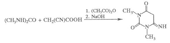

Р-ция циануровой кислоты и ее эфиров с мочевиной и ее производными приводит к азотсодержащим гетероциклам, напр, с 1,3-диметилмочевиной образуется 1,3-диметил-4-иминоурацил - полупродукт в синтезе пуриновых алкалоидов (теофиллина, кофеина):

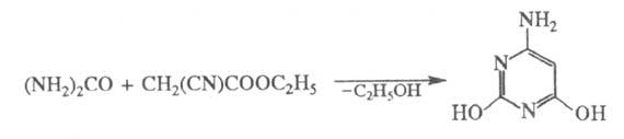

Р-цией этилового эфира циануровой кислоты с мочевиной получают 2,4-дигидрокси-6-аминопиримидин:
