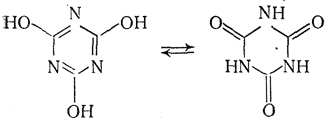

Циануровая кислота; 2,4,6-тригидрокси-1,3,5-триазин; симм-триазинтриол; трициановая кислота;триоксицианидин
Применяется в органическом синтезе.
Физические и химические свойства. Бесцветные кристаллы. Плотн. 1,678 (0°), раств. в воде 0,25%. Циклический тример циановой кислоты (НСNО)3. При нагревании деполимеризуется, образуя циановую кислоту. При нагревании с соляной кислотой распадается с образованием СО2 и NH3.
