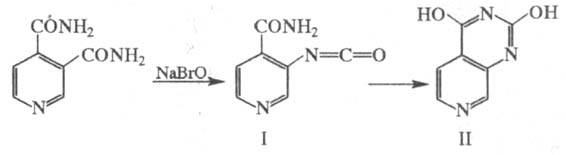

Спиртами этерифицируется с образованием моно- или диалкиловых эфиров, напр. взаимод. с СН3ОН приводит к диметиловому эфиру (т. кип. 168-171 °С/28 мм рт. ст.), к-рый при частичном гидролизе по положению 4 превращается в 3-метоксикарбонилизоникотиновую к-ту; взаимод. СН3ОН с ангидридом цинхомероновой кислоты приводит к 4-метоксикарбонилникотиновой к-те. Моноэфиры цинхомероновой кислоты при р-ции с NH3 превращаются в соответствующие амиды, к-рые под действием NaBrO по р-ции Гофмана дают аминопиридинкарбоновые к-ты. Диамид цинхомероновой кислоты в аналогичных условиях образует изоцианат (ф-ла I), самопроизвольно превращающийся в циклич. соед. II:

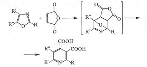

Важный путь синтеза замещенных цинхомероновой кислоты - взаимод. оксазолов с малеиновым ангидридом по реакции Дильса - Альдера:
