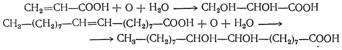

6. Окисление. При окислении перманганатом в щелочной среде образуются диоксикислоты:
Более энергичное окисление приводит к расщеплению молекулы кислоты по месту двойной связи. Благодаря этому по числу атомов углерода в продуктах расщепления можно установить положение двойной связи в исходной молекуле.

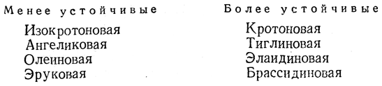

7. Превращение стереоизомерных кислот друг в друга. У стереоизомерных ненасыщенных кислот, изомерия которых определяется наличием двойной связи (цис-транс-изомерия, стр. 89), наблюдаются чрезвычайно характерные взаимные отношения. Они заключаются в том, что из двух стереоизомерных кислот одна является более устойчивой, чем другая, причем неустойчивый изомер («лабильная» форма) может в определенных условиях превращаться в устойчивый («стабильная» форма):
Превращение иногда происходит при простом нагревании, в других же случаях — при действии химических агентов (концентрированная серная кислота, едкая щелочь при кипячении, следы азотистой кислоты). Быстро и количественно такое превращение идет в присутствии следов иода или брома под действием прямого солнечного света.
Обратное превращение происходит при действии ультрафиолетовых лучей и может быть, кроме того, осуществлено химическим путем.
