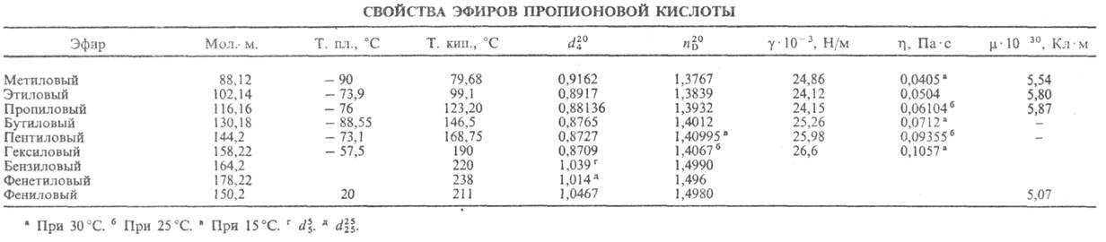

Соли и эфиры пропионовой кислоты наз. пропионатами. Щелочные и щел.-зем. соли пропионовой кислоты хорошо раств. в воде и не раств. в орг. р-рителях; эфиры пропионовой кислоты плохо раств. в воде, смешиваются с орг. р-рителями. Физ. св-ва нек-рых эфиров приведены в таблице.
