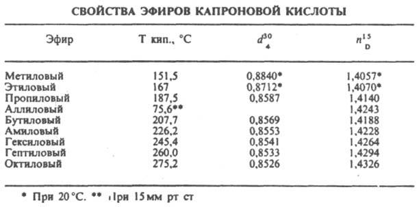

Мн. эфиры капроновой кислоты (см. табл.) обладают фруктовым запахом и применяются в качестве эссенций. Т. всп. капроновой кислоты 116°С, т. самовоспл. 120 °С; ПДК 5 мг/м3. Д. В. Иоффе.
