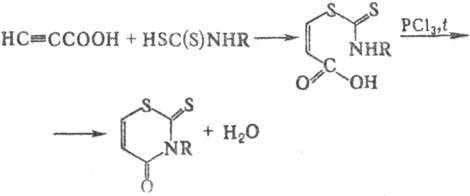

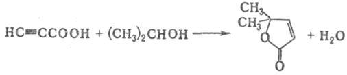

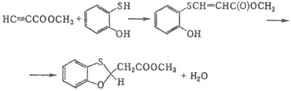

Гидрирование пропиоловой кислоты или ее
Na-соли над Ni-Ренея приводит к аллиловому спирту, восстановление над амальгамой
Na - к пропионовой к-те. Пропиоловая кислота и пропиолаты присоединяют гало-геноводороды и
др. соед. с подвижным атомом водорода против правила Марковникова, напр.:
НС=ССООК + 2НВr :
ВrСН=СНСООН + КВr
HC=CCOOH + C2H5SH:C2H5SCH=CHCOOH
