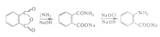

В пром-сти антраниловую кислоту получают: 1) действием водного р-ра NH3 на фталевый ангидрид (рН 7,5-8,5; 40оС) и послед. взаимод. полученной Na-соли фталаминовой к-ты с р-ром NaOCl при 60°С (расщепление по Гофману):
