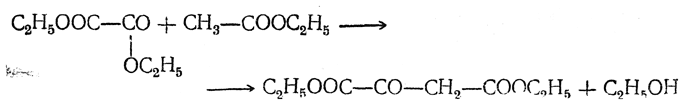

Щавелевоуксусная кислота НООС—СО—СН2—СООН. Ее эфир легко получается конденсацией эфира щавелевой кислоты с эфиром уксусной кислоты под влиянием алкоголята натрия:
Подобно ацетоуксусному эфиру, щавелевоуксусный эфир образует натриевое производное, которое может быть использовано для синтезов. Исследование отношений таутомерии показало, что щавелевоуксусный эфир содержит около 80% енольной формы

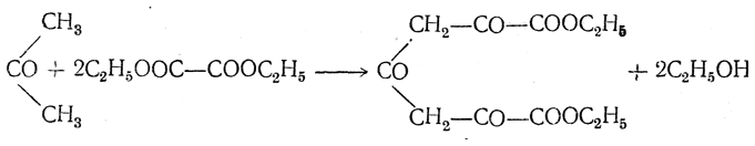

Ацетиндищавелевая кислота СО(СН2—СО—СООН)2. Эфир ее получается конденсацией ацетона с щавелевым эфиром:

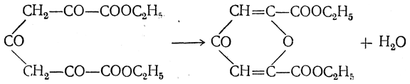

При пропускании в этот эфир хлористого водорода происходит отщепление воды и образование эфира гетероциклической кислоты, называемой хелидоновой кислотой.
