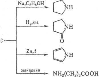

При восстановлении сукцинимида, в зависимости от условий р-ции, образуются пирролидин, 2-пирролидон, пиррол или g-ами-номасляная к-та:

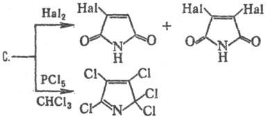

При пропускании в расплав сукцинимида Сl2 или Вr2 при 160°С образуются галогензамещенные имиды малеиновой к-ты, взаимодействие сукцинимида с РСl5 дает 2,2,3,4,5-пентахлор-2H-пир-рол:
