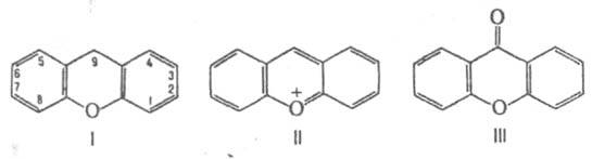

ДИБЕНЗОПИРАНЫ (ксантены), производные ксантена (ф-ла I). Важнейшие дибензопираны - соли ксантилия (дибензопирилия, II) и 9-ксантоны (дибензо-g-пироны, III).
Ксантен - желтые кристаллы; т. пл. 100,5°С, т. кип. 315 °С; раств. в диэтиловом эфире, плохо - в этаноле и воде. Соли ксантилия окрашены в желтый или красный цвет; устойчивы только в присут. сильной к-тьг. В водных р-рах образуют бесцв. сольватированные производные - ксантогидролы (IV).

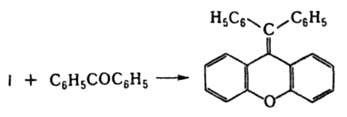

9-Ксантон - желтые кристаллы; т. пл. 174-175°С, т. кип. 351 °С/730 мм рт. ст.; раств. в горячем этаноле, плохо в горячей воде, диэтиловом эфире, бензоле, холодном этаноле (0,55 г в 100 мл, 20 °С). Слабое основание. Разлагается при 860 °С с образованием дибензофурана. Молекула ксантона -структурный фрагмент растит. гликозидов. Р-ции дибензопиранов, не замещенных в положении 9, сходны с р-циями дифенилметана и дифенилового эфира. На свету они конденсируются с бензофеноном или с IV, напр.:

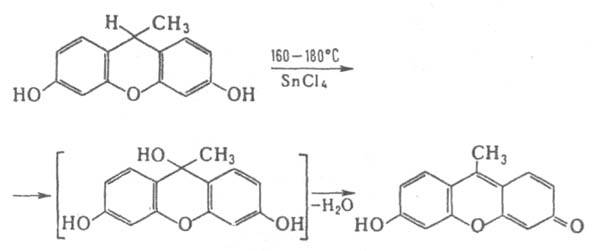

Ксантен при действии Н2СrO4 или разб. HNO3 окисляется в III; при действии дымящей HNO3 нитруется в положения 2 и 7. Производные дибензопиранов, замещенные в положении 9, при нагр. с конц. H2SO4 дают II. 9-Арилксантены окисляются под действием МnО2, РbО2 или Н2СrO4 в 9-арил-9-ксантогидролы; с кислородом воздуха образуют пероксиды. 2-Гидроксиксантены окисляются окислителями или кислородом воздуха в изоксантоны, напр.:

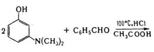

Ксантен получают конденсацией фенола с о-крезолом в присут. АlСl3, а также восстановлением II и III; производные - конденсацией фенолов с альдегидами или кетонами в присут. кислых реагентов, напр.:

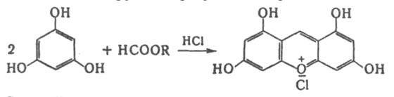

Соли II синтезируют в присут. к-т по р-ции:
