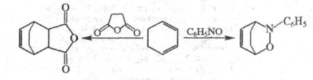

Обладает хим. св-вами диеновых углеводородов. В присут. катализаторов легко гидрируется и дегидрируется с образованием циклогексана и бензола соотв. В присут. Pt или Pd самопроизвольно превращается в смесь бензола и циклогексана (2:1). В присут. кислотных катализаторов легко полимеризуется. С диенофилами (напр., с малеиновым ангидридом или нитрозобензолом) вступает в р-цию диенового синтеза:
