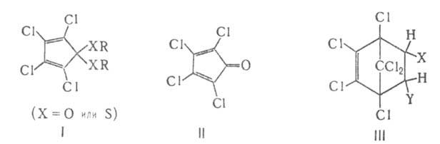

ГЕКСАХЛОР-1,3-ЦИКЛОПЕНТАДИЕН (перхлорциклопентадиен), мол. м. 272,77'; светло-желтая жидкость с резким запахом; т. пл. 10°С, т. кип. 239°С; d4201,712, nD20 1,5647; давление пара 0,008 кПа (45,2°С), 1,33 кПа (108°С);110-46.jpg 5,04 мПа*с (100°С), 1,56 мПа*с (210°С);110-47.jpg47 мН/м;110-48.jpg 42,29 кДж/кг. Раств. в хлорорг. р-рителях, спирте, не раств. в воде. Гексахлор-1,3-циклопентадиен хлорируется С12 в присут. А1С13 при т-ре не выше 50 °С до октахлорциклопентена. Легко взаимод. со спиртовыми р-рами щелочей, образуя кетали (ф-ла I; X = О), а с Na-coлями меркаптанов-тиокетали (I; X = S). При кислотном гидролизе превращ. в тетрахлорциклопентадиенон (II). Вступает в реакцию Дильса-Альдера в основном как 1,3-диен с образованием производных гексахлорнорборнена (III):
