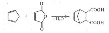

1,3-Циклопентадиен вступает в диеновый синтез с разл. диенофилами, напр. с малеиновым ангидридом образует 3,6-метанотетрагидрофталевую к-ту:
