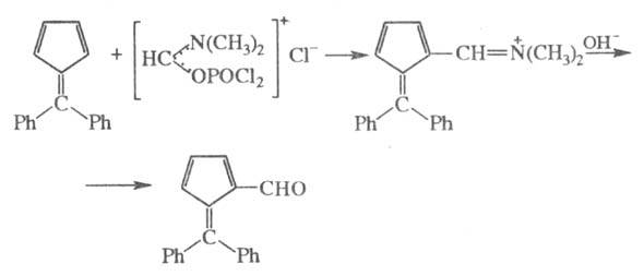

Фульвены способны к злектроф. замещению, напр. 6,6-дифенил-фульвен форматируется в циклопентадиеновый цикл комплексом Вильсмейера (хлороксид фосфора в ДМФА):

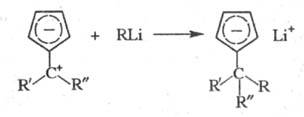

Нуклеоф. атака на фульвены идет по экзоциклич. атому углерода (напр., присоединение литийорг. соед., гидридов металлов и др.):

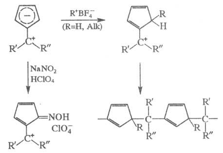

Фульвены протонируются, алкилируются, нитрозируются; образующиеся фульвениевые соли устойчивы лишь при -80 С и легко полимеризуются:

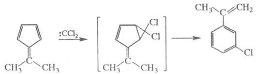

С дихлоркарбеном фульвены образуют 1,2-аддукты, к-рые перегруппировываются в производные бензола:

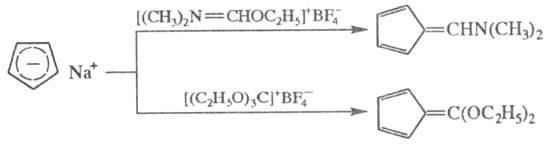

Получают фульвены конденсацией циклопентадиена с альдегидами и кетонами в присут. оснований. Для синтеза фульвенов, замещенных у атома С-6 на группу, содержащую гетероатом, используют иминиевые или карбоксониевые соли, напр.:

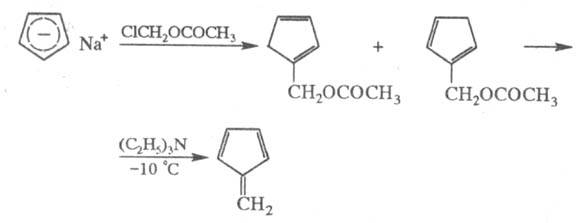

Незамещенный фульвен образуется с хорошим выходом при взаимод. хлор- или бромметилацетата с циклопентадиенил-натрием с послед, отщеплением уксусной к-ты:

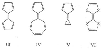

Близки к фульвенам бициклич. сопряженные системы, циклы к-рых соединены экзоциклич. двойной связью: фульвалены (III), сесквифульвалены (IV) и колицины (V); III и IV синтезированы в виде их производных.
Известны также тетратиа- и тетраселенафульвалены, напр, ф-лы VI, используемые как компоненты ион-радикальных солей (см. Металлы органические).
