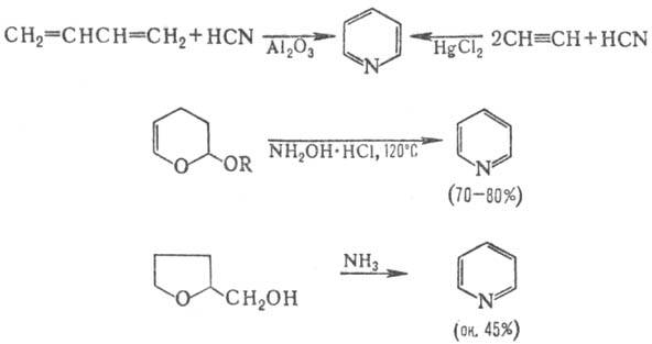

Соед. обоих типов легко вступают в р-ции циклоприсоеди-нения, характерные для 1,3-диполярных систем. Пиридин выделяют гл. обр. из кам.-уг. смолы (содержание ок. 0,08%), продуктов сухой перегонки дерева, торфа или кости. Синтетически он м. б. получен след. р-циями:
