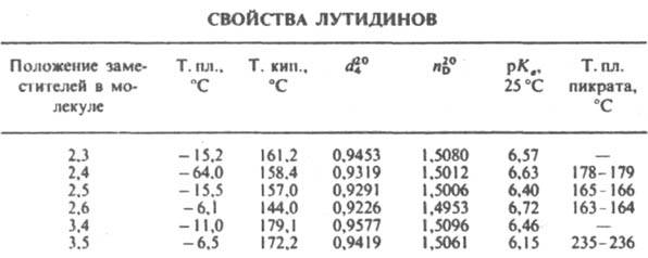

ЛУТИДИНЫ (диметилпиридины), мол. м. 107,15; бесцв. жидкости (см. табл.) с запахом пиридина; хорошо раств. в воде и орг. р-рителях. Образуют соли с сильными к-тами, четвертичные производные - с алкилгалогенидами, комплексы - с к-тами Льюиса.

Лутидины выделяют из кам.-уг. смолы или горючих сланцев в смеси с пиридиновыми основаниями с послед. ректификацией смеси; при этом образуются b-пиколиновая (т. кип. 136-146 °С, содержит 2,6-лутидин) и лутидиновая (т. кип. 157-159°С, содержит гл. обр. 2,5- и 2,4-лутидины) фракции. Чистые лутидины выделяют обычно в виде комплексов с мочевиной (2,6-лутидин) или гидрохлоридов. Лутидины образуются при разложении в жестких условиях нек-рых алкалоидов (протовератрина, нанодина и др.), пиролизе прир. продуктов (древесины, хлопка и т.п.). Синтезируют лутидины взаимод. NH3 с альдегидами, кетонами (р-ция Чичибабина), ацетиленами, а 2,6-лутидин - также из NH3, ацетоуксусного эфира и СН2О (р-ция Ганча). 2,6-Лутидин - сырье в произ-ве лек. препаратов (напр., пармидина, димеколина), акцептор к-т в процессах дегидрогалогенирования и при получении ортоэфиров (где он эффективнее AgCO3).
