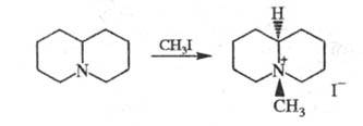

Хинолизидин обладает св-вами третичных циклич. аминов. При действии СН3I хинолизидин превращается в соль транс-5-метилхинолизидиния:

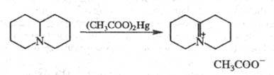

Обработка хинолизидина ацетатом Hg приводит к дегидрированию цикла с образованием иммониевой соли:

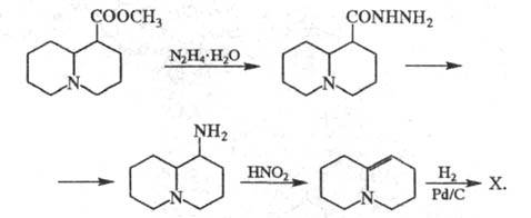

Хинолизидин получают декарбоксилированием лупиновой к-ты, выделенной из растений рода Lupinus (семейство Leguminosae), путем перегонки ее со смесью Са(ОН)2 и NaOH или из метилового эфира этой к-ты по р-циям:

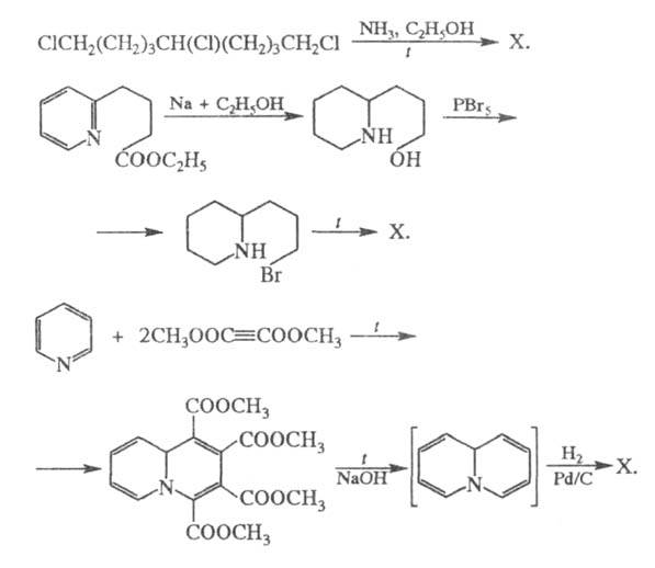

Осн. методы синтеза из соединений др. рядов:
