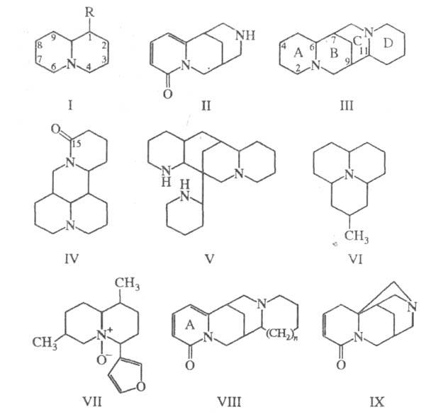

Встречаются би-, три-, тетрациклические и димерные хинолизидиновые алкалоиды. Все они делятся на группы: 1) лупинина (ф-ла I; R = СН2ОН); 2) цитизина (II); 3) спартеина (III); 4) матрина (IV); 5) ормозанина (V); 6) 9b-азафеналена (VI). Первую группу составляют лупинин, его сложные эфиры, структурные аналоги с кетопиперидильным заместителем в положении 1 или 3 и алкалоиды типа нуфаридина (VII). Лупинин (1-гидроксиметилхинолизидин; мол. м. 169,27) представляет собой бесцв. кристаллы, т. пл. 69 °С; окисляется по первичной спиртовой группе до лупиновой к-ты (I; R = СООН).
Ко второй группе относятся трициклические хинолизидиновые алкалоиды. Основоположник ряда - цитизин (II), мол. м. 190,24, бесцв. кристаллы, т. пл. 153-155 °С,6001-17.jpg-120° (вода); т. пл. его перхлората 298 °С.
Третья группа наиб. многочисленна, что объясняется наличием 4 аcимметрич. атомов С в положениях 6, 7, 9 и 11 (ф-ла III), разл. степенью гидрирования и положением карбонильной, гидроксильной и сложноэфирной групп. В зависимости от размера и места сочленения кольца D различают подгруппы спартеина (III, мол. м. 234,38, т. кип. 188 °С/18 мм рт. ст.,6001-18.jpg -16,4°), леонтидина (VIII, п = 0) и тзукушинамина С (IX). К подгруппе спартеина относятся также пахикарпин [(+)-спартеин], анагирин (VIII, n= 1; мол. м. 244,34; т. кип. 210/4 мм рт. ст.;6001-19.jpg -165°) и лупанин (отличается от анагирина тем, что кольцо А в нем полностью гидрировано; мол. м. 248,37; т. пл. 40 °С,6001-20.jpg +61°). Наиб. значение имеет пахикарпин - маслообразное в-во, т. кип. 135 °С/1 мм рт. ст.,6001-21.jpg +17° (этанол); для перхлората и пикрата т. пл. 173 и 98 °С соответственно.
