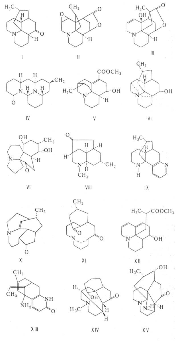

АЛКАЛОИДЫ ЛИКОПОДИУМА (алкалоиды плауна), выделены из растений рода плаун (Lycopodium) семейства плауновых. Включают ок. 100 представителей. Различают алкалоиды типа ликоподина (ф-ла I), аннотинина (II), аннотина (III), цернуина (IV), анноподина (V), ликопекурина (VI), серратинина (VII), луцидулина (VIII), ликодина (IX), фавцеттидина (X), ликофлексина (XI), ликоннотина (XII), селагина (XIII), паникулатина (XIV) и основания R (XV). Представители типов IV, IX, XIII и XV содержат по два' атома азота в молекуле, представители остальных типов по одному. При дегидрировании многие алкалоиды ликоподиума образуют метильные производные хинолина. Алкалоиды ликоподиума выделяют в виде перхлоратов. Нек-рые алкалоиды ликоподиума получены синтетически. Наиб. распространены ликоподии с т. пл. 116°С, [1015-16.jpg]D-24° (этанол) и ликодолин (12-гидроксиликоподии) с т. пл. 180°С, [1015-17.jpg]D-121 (ацетон).
