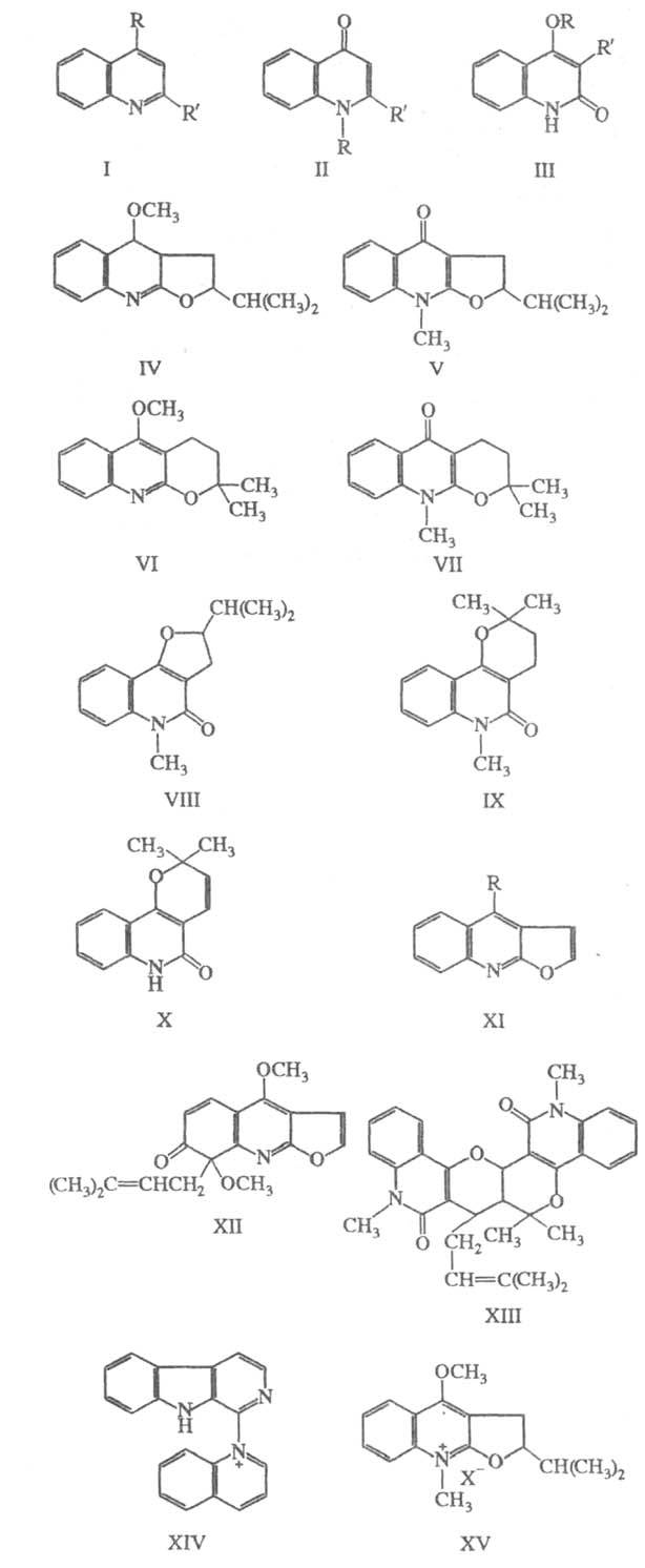

Различают след. основные группы хинолиновых алкалоидов: 1) простые хинолины (общая ф-ла I; R = Н, ОСН3, R' = алкил, арил), 4-хинолоны (II; R = Н, СН3, R' = Н, алкил, арил) и 2-хинолоны (III; R = Н, СН3, R' = Н, алкил, алкенил); 2) гемитерпеноидные и терпеноидные трициклич. производные типов IV-Х; З) фуранохинолины, к к-рым относятся, в частности, производные диктамнина (XI; R = ОСН3) и соед. типа ХII; 4) димерные алкалоиды, напр. ХIII. К хинолиновым алкалоидам иногда относят также соед., содержащие кроме хинолина остатки хинуклидина (в частности, хинин),6001-31.jpg-карболина (как в XIV) и др.; однако чаще их выделяют в отдельный класс алкалоидов, специфичный для растений определенных родов, напр. хинного дерева (Cinchona), селитрянки (Nitraria).
Каждой группе алкалоидов присущи характерные хим. и спектральные св-ва. Общие св-ва Л. а., содержащих в положениях 2 или 4 метоксигруппу: а) способность изомеризоваться при нагр. с СН3I в N-метил-2(или 4)-хинолоны (напр., IV изомеризуется в V, VI - в VII); б) легкость гидролиза (дементирования) в щелочной или кислой среде, напр., XI (R = OCH3)6001-33.jpg XI (R=OH). Природные и синтетич. четвертичные хинолиновые алкалоиды при пиролизе или нагревании с безводным пиридином превращаются в соответствующие третичные основания, напр. соединение XV в IV.
2-Хинолоны, напр., 4-метокси-3-пренил-2-хинолон [III; R = CH3, R' = СН2СН = С(СН3)2] при нагр. с конц. НС1 или НВr в ледяной СН3СООН образует трициклические хинолиновые алкалоиды типа VII и IX.
Характерная р-ция фуранохинолиновых алкалоидов (XI) -гидрогенолиз фуранового кольца с образованием З-этил-2-хинолоновых производных (III; R = СН3, R' = С2Н5).
