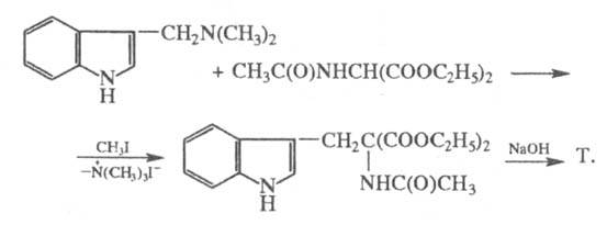

L-Триптофан можно синтезировать из грамина и ацетамидомалоно-вого эфира по схеме:
