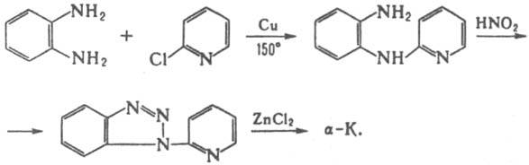

b-карболина по Шоттену-Бауману идет по индольному атому N. Незамещенные карболины устойчивы к перегонке в токе Н2 над цинковой пылью. Восстановление b-карболина действием Na в спирте приводит к 1,2,3,4-тетрагидро-b-карболину. Окислит. расщеплению подвергается бензольное кольцо в производных b- и g-карболинов. С Н2О2, надбензойной и надуксусной к-тами b- и d-карболины образуют N-оксиды по пиридиновому атому N. Нитрование карболинов приводит, как правило, к смеси мононитропроизводных с NO2-группой в положениях 6 и 8. При действии амида Na на b-карболин образуется 1-аминопроизводное. Общий способ получения К, - взаимод. о-фенилендиамина с 2-, 3- или 4-хлорпиридином (метод Гребе-Ульмана), напр.:

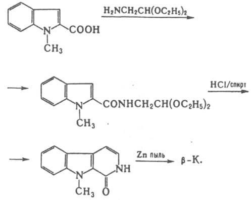

Смесь a- и g-карболинов получают термич. разложением 3-(2-азидофенил)пиридина; замещенные a-карболина - циклизацией фенилгидразонов d-кетонитрилов, конденсацией 2-аминоиндолов с b-дикарбонильными соед.; b-карболина - взаимод. триптамина или триптофана с формальдегидом (аналогично методу Пикте-Шпенглера для синтеза изохинолинов) или из 1-метилиндол-2-карбоновой к-ты по схеме:
