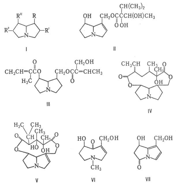

Пирролизидиновые алкалоиды разделяют па три группы: 1) неэфирные алкалоиды, 2) сложные эфиры монокарбоновых к-т, 3) макроциклич. диэфиры. Неэфирные алкалоиды представляют собой обычно вязкие жидкости или низкоплавкие кристаллы, хорошо раств. в воде и орг. р-рителях; сильные основания. К ним относят, в частности, гелиотридин (ф-ла I; двойная связь в положении 3,4. R = CH2OH, R' = R: = H, R''' = ОН), трахелантамидин (I; R' = R: = R''' = H, R = CH2OH), 1-ме-тилен-7-гидроксипирролизидин (I; R''' = ОН, R = =СН2, R' = R: = H), лабурнин (I; R = CH2OH, R' = R: = R''' = H).
Эфиры монокарбоновых к-т-вязкие жидкости или крис-таллич. низкоплавкие в-ва; умеренно раств. в воде и орг. р-рителях; основания средней силы; часто существуют в виде N-оксидов. Примерами могут служить индицин (II), линде-лофин (I; R = CH2OC (O)C [CH (СН3)2] (ОН) CH (ОН) CH3, R' = R: = R''' = H) и саррацин (III).
Макроциклич. диэфиры-кристаллич. высокоплавкие в-ва, плохо раств. в воде, хорошо-в орг. р-рителях; слабые основания. Эта группа включает, напр., платифиллин (IV) и триходесмин (V). Нек-рые макроциклические пирролизидиновые алкалоиды-сложные эфиры, образованные с участием отонецина (VI) или дигидропирролизинона (VII). Среди пирролизидиновых алкалоидов имеются хлор-содержащие алкалоиды, напр. лолидин (VIII).
