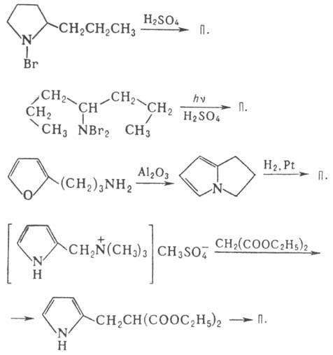

Получают пирролизидин действием конц. H2SO4 на N-бrом-2-пrо-пилпирролидин, циклизацией N,N- дибром-4-аминогептана, каталитич. дегидратированием 2-(3-аминопропил)фурана с послед. гидрированием промежуточно образующегося 1,2-триметиленпиррола, конденсацией оснований Манниха, полученных из пиррола, с малоновым эфиром с послед. восстановит. циклизацией:
