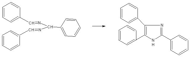

Метод получения 1.
(лабораторный синтез)
Источник информации: "Методы получения химических реактивов и препаратов" вып.3 М. 1961 стр. 80
27 г гидробензамида нагревают в круглодонной колбе емкостью 100 мл до 360 С. При этом гидробензамид плавится и превращается в желтую жидкость, которая по мере нагревания темнеет; по достижении 360 С наступает бурная реакция с выделением большого количества густых белых паров. Реакционную массу при этой температуре выдерживают 5 минут и, не давая охладиться, выливают в фарфоровую ступку. Застывшую массу растирают в порошок, примеси экстрагируют эфиром на холоду (порциями по 30 мл) до бесцветной эфирной вытяжки. Остаток растворяют в 100 мл уксусной кислоты, отфильтровывают от нерастворившихся примесей. Из фильтрата добавлением воды высаживают технический лофин, его отфильтровывают, промывают водой и сушат при 100 С. Получают 23 г технического лофина (62% теории), т. пл. 273 С.
Для очистки 2 г технического лофина растворяют в смеси 60 мл этилового спирта и 80 мл водного аммиака. Раствор кипятят с обратным холодильником в течение 1 часа, отфильтровывают, охлаждают и для полного выделения осаждают лофин водой. Отфильтровывают, промывают водой до исчезновения щелочной реакции промывных вод по универсальной индикаторной бумажке и сушат при 100 С. Получают 1,5 г лофина (75% от загруженного), т. пл. 274-275 С.
