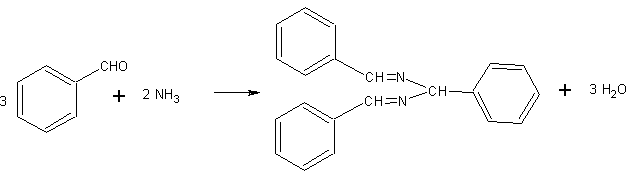

Метод получения 1.
(лабораторный синтез)
Источник информации: "Методы получения химических реактивов и препаратов" вып.3 М. 1961 стр. 79-80
В круглодонную колбу емкостью 150 мл, снабженную мешалкой с глицериновым затвором, загружают 63,6 г (0,6 моль) бензальдегида и 40 мл водного аммиака. Реакционную смесь перемешивают при комнатной температуре в течение 6 часов затем оставляют без перемешивания еще на 18 часов. При этом выпадает осадок, его отфильтровывают и промывают водой до исчезновения в промывных водах щелочной реакции по универсальной индикаторной бумажке. Сушат при 100 С. Получают 54,7 г гидробензамида (91,7% теории), т. пл. 101—102 С.
