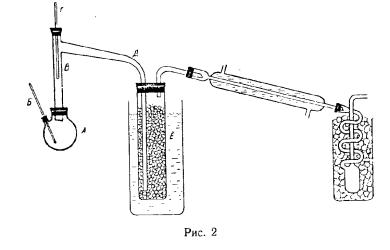

Аппарат для получения фурана показан на рисунке 2. В круглодонную колбу А емкостью 200 мл через боковой тубус вставлен термометр Б, доходящий почти до дна колбы. Горло колбы А плотно закрыто резиновой трубкой, через которую проходит вертикальная трубка В длиной 15 см и диаметром 1,8-2,0 см. Верхнее отверстие трубки В закрывают резиновой пробкой, в которую вставлена длинная стеклянная палочка Г, служащая для сбрасывания в колбу возгоняющейся фуранкарбоновой кислоты. На расстоянии 2,5-3 см от верхнего конца к вертикальной трубке В припаян боковой отвод Д, диаметром 1,8-2,0 см. Более узкая (диаметр 1 см) вертикальная часть отводной трубки Д оканчивается на дне колонки Е диаметром 3,5-4 см и высотой 25 см. Колонка Е заполнена кусками едкого натра, величиной с горошину, отделеными от конца трубки Д слоем ваты (примечание 1). Колонка Е погружена в водяную баню (высокий стакан), нагретую до 45-50 градусов. Отводная трубка колонки Е соединена с нисходящим холодильником, к которому присоединен приемник, находящийся в смеси льда и соли (примечание 2).
В колбу А помещают 80 г (0,71 моль) фуран-2-карбоновой кислоты с температурой плавления 128-132 градуса и нагревают ее до 200-205 градусов, в этом температурном интервале происходит равномерное декарбоксилирование пирослизевой кислоты.
Нагревание продолжаю 4-5 часов, к концу этого времени остается незначительное количество жидкости, а на верхних частях стенок колбы оседает слой сублимировавшейся пирослизевой кислоты. Для разложения оставшейся кислоты, температуру повышают до 210-215 градусов, одновременно прикрывая верхние части колбы листами асбеста. При этом некоторая часть пирослизевой кислоты, возгоняясь, осаждается на стенках трубки В, время от времени ее сбрасывают стеклянной палочкой Г обратно в колбу. К концу опыта стенки колбы и нижняя часть вертикальной трубки остаются покрытыми тонким налетом пирослизевой кислоты.
Дистиллат сливают в перегонную колбу с высоко расположенным отводом, емкостью в 100 мл, предварительно охлажденную ледяной водой и перегоняют на водяной бане, собирая фуран при 27-28 градусов/680 мм, 31-34 градуса/745 мм.

1.Основной причиной снижения выходов являются потери фурана, увлекаемого током углекислого газа. Колонка с едкой щелочью предназначена для поглощения углекислого газа и паров воды.
2.В качестве приемника целесообразно применять небольшой змеевиковый конденсатор.
