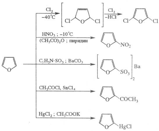

Фуран - гетероароматич. соед., св-ва к-рого определяются наличием кольцевого секстета p-электронов, образованных 4 p-электронами двух связей С = С и неподеленной электронной пары гетероатома; другая неподеленная пара электронов атома кислорода остается свободной и может участвовать в образовании оксониевых соединений. Для фурана характерны р-ции электроф. замещения: галогенирование, нитрование, сульфирование, ацилирование, меркурирование и др.; причем низкая устойчивость цикла требует проведения этих р-ций в "мягких" условиях, напр.:

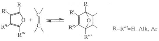

Фуран проявляет также св-ва диена и может участвовать в диеновом синтезе, напр.:

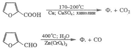

В лаборатории фуран обычно получают декарбоксилировани-ем пирослизевой к-ты, в пром-сти - декарбонилированием фурфурола:
