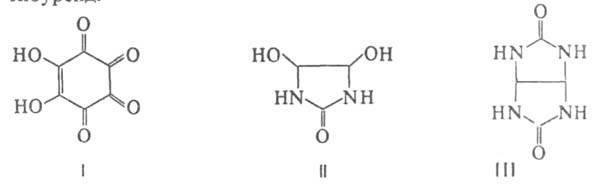

Глиоксаль окисляется воздухом в присут. К2СО3 в родизоновую к-ту (ф-ла I), Н2О2 и кислым р-ром КМnО4 - в муравьиную к-ту, щелочным-в щавелевую. При каталитич. восстановлении над Pd/C при 60 °С образует этиленгликоль. Со спиртами в присутствии минеральных кислот дает моно-и диацетали, с мочевиной при комнатной температуре -4,5-дигидроксиимидазолидон (ф-ла II) и глиоксальуреид (ф-ла III), с тиомочевиной в разбавленных НС1-глиоксальтиоуреид.
