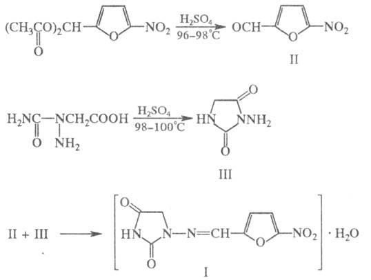

ФУРАДОНИН [гидрат 1-(5-нитрофурфурилиденамино)ги-дантоина; ф-ла I], мол. м. 256,18; желтые или оранжево-желтые кристаллы горького вкуса, т. пл. 258-263 0C (с разл.); практически не раств. в воде и этаноле, плохо раств. в ацетоне. При хранении на свету разлагается с изменением цвета. При получении фурадонина сначала синтезируют 5-нитрофурфурол (II) и 1-аминогидантоин (III). Неустойчивые соед. II и III (без выделения из реакц. смеси) конденсируются при 80 0C:
