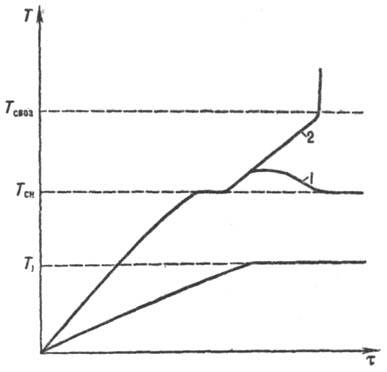

Процессы, происходящие при самовозгорании образцов горючего материала, изображены на рисунке. При т-рах до Tсн (напр., T1) материал нагревается без изменений (тепловыделение отсутствует). При достижении Tсн в материале происходят экзотермич. р-ции. Последние в зависимости от условий накопления теплоты (масса материала, плотность упаковки его атомов и молекул, продолжительность процесса и т. д.) могут после периода небольшого самонагревания по исчерпании способных саморазогреваться компонентов материала завершиться охлаждением образца до начальной т-ры термостата (кривая 1) либо продолжать самонагреваться вплоть до Tсвоз (кривая 2). Область между Тсн и Tсвоз потенциально пожароопасна, ниже Tсн-безопасна.
Изменение т-ры Т во временя т в термостатированных образцах горючего материала.

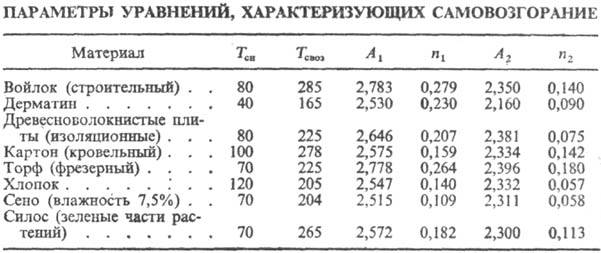

Возможность самовозгорания материала, находящегося в потенциально пожароопасной области, устанавливают с помощью ур-ний:
где Tокр-т-ра окружающей среды, °С; l-определяющий размер (обычно толщина) материала; т-время, в течение к-рого может произойти самовозгорание; A1, n1 и А2, n2-коэф., определяемые для каждого материала по опытным данным (см. табл.).
По ур-нию (1) при заданном l находят Tокр, при к-рой может возникнуть самовозгорание данного материала, по ур-нию (2)-при известной Токр величину т. При т-ре, ниже вычисленной Tокр , или при т, меньшем, чем время, рассчитанное по ур-нию (2), самовозгорание не произойдет.
