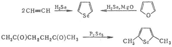

Методы синтеза селенофена и его замещенных: взаимод. парафиновых, этиленовых, ацетиленовых или сопряженных диеновых углеводородов с Se, SeO2, H2Se или (CH3)2Se; замена гетеро-атома в пятичленных гетероциклах на атом Se, циклизация дикарбонильных соед. с P2Se5, напр.:
