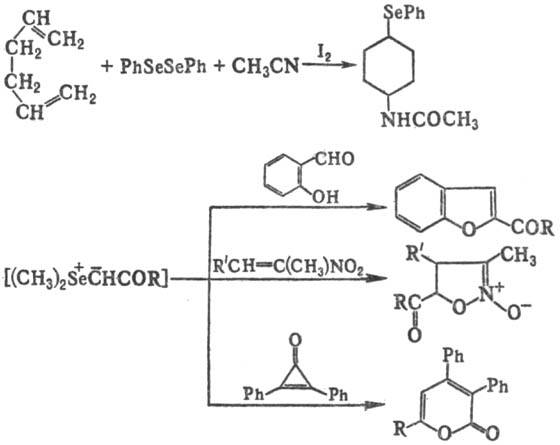

По св-вам селенорганические соединения близки к сераорг. соединениям, но более реакционноспособны и обладают рядом специфич. св-в. Селенорганические соединения-электроф. и нуклеоф. реагенты, активные селективные окислители. Вступают в р-ции электроф. присоединения по кратным связям С=С, С=С, С=С=С (транс-присоеди-нение), напр.:

С помощью селенорганических соединений можно получать карбо- и гетероциклич. системы, напр.:
