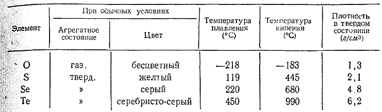

При выделении из растворов своих соединений селен и теллур осаждаются в виде порошков, соответственно красного и коричневого цвета (т. н. аморфные Se и Те). Однако наиболее типичны для них кристаллические модификации, некоторые свойства которых сопоставлены ниже со свойствами кислорода исеры. Оба элемента устойчивы на воздухе и нерастворимы в воде. Все соединения селена ядовиты.

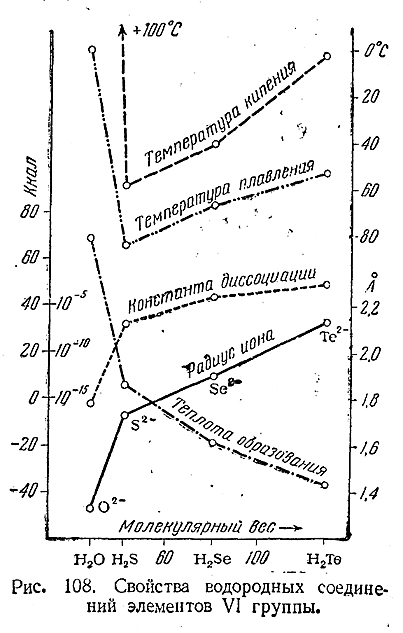

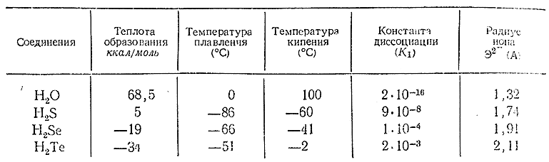

При действии на них разбавленных кислот образуются селено–водород (H2 Se) и теллуроводород (Н2 Те). Оба они представляют собой бесцветные газы с характерными неприятными запахами. Растворимость их в воде примерно такая же, как у сероводорода, причем растворы показывают ясно выраженную кислую реакцию. Некоторые важнейшие свойства рассматриваемых соединений сопоставлены в приводимой таблице и на рис. 108 с аналогичными свойствами Н2 О и H2 S. Для приблизительной ориентировки в размерах соответствующих молекул приведены также радиусы ионов Э2–.
Из данных таблицы видно, что H2 Se и Н2 Те являются кислотами более сильными, чем уксусная (К = 2· 10–5). Оба соединения (особенно Н2 Те) весьма неустойчивы и легко разлагаются. Кислородом воздуха они постепенно окисляются и в газообразном состоянии и особенно в растворе уже при обычных температурах. В общем восстановительные свойства характерны для H2 Se и Н2 Те еще более, чем для сероводорода.

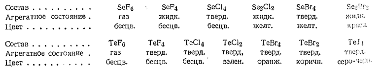

3) Все галоидные соединения селена и теллура могут быть получены путем взаимодействия элементов. Известны следующие галогениды:
По своему характеру галогениды селена похожи на соответствующие производные серы, причем тип Э2 Г2 в данном случае менее, а тип ЭГ4 – более устойчив.
Галогениды теллура уже резко отклоняются по свойствам от производных серы. Так, TeF6 довольно легко разлагается водой, a TeJ4 образуется при совместном растирании элементов в присутствии воды (тогда как иодиды селена и серы вообще не получены).
