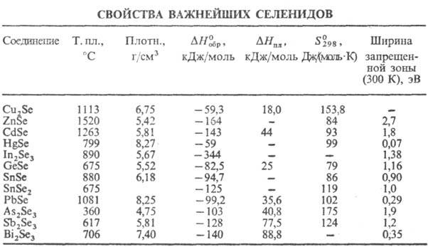

Простые и сложные селениды-перспективные материалы для высокотемпературной электроники. Их используют в фоторезисторах и фотоэлементах (HgSe, PbSe), в качестве лазерных материалов (CdSe, PbSe, GaSe), как компоненты люминофоров (ZnSe, BaSe), термоэлектрич. материалов (Bi2Se3, In2Se3, Gd2Se3). Селениды применяют при изготовлении датчиков эффекта Холла (HgSe), тензодатчиков (SnSe, PbSe, Bi2Se,), детекторов g-, рентгеновского и УФ излучений (CdSe). Селениды As, Sb, In и др.-компоненты стеклообразных полупроводников, халькогенидных стекол.
