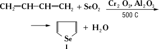

Селенофен (I) получают взаимодействием бутадиена с SeO2 или Se, например:
