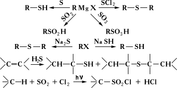

Основные методы синтеза сераорганических соединений основаны на реакциях органических соединений с элементарной серой или её простейшими неорганическими соединениями:
H2S, Na2S, NaSH, SCI2, SO2, SO3, H2SO4.
Ниже приведены схемы некоторых реакций:
Ar — H + H2SO4 ® ArSO3H + H2O
Большое значение имеют также методы, основанные на взаимных превращениях сераорганических соединений.
