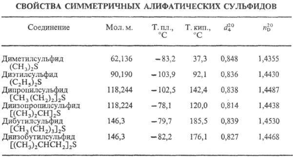

Низшие алифатические сульфиды органические -подвижные бесцв. жидкости; не раств. в воде, хорошо раств. в орг. р-рителях. Технические сульфиды органические обладают неприятным запахом, чистые-без запаха. Сульфиды органические кипят выше своих кислородных аналогов-простых эфиров.

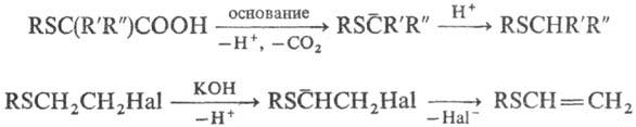

Реакции сульфидов органических по органическим радикалам. Атом S в орг. соединении стабилизирует карбанионы, карбка-тионы и радикалы в a-положении; повышает СН-кислот-ность соед., к-рая возрастает по мере накопления геми-нальных RS-групп. Сульфиды органические, содержащие a-H-атом, при взаимод. с RLi образуют устойчивые в р-ре Li-производные, напр.: RSCH3 + C4H9Li : RSCH2Li+. a-Алкил(арил)тиоза-мещенные соед. легко вступают в р-ции с участием карб-анионов, напр.:

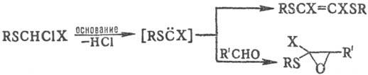

При дальнейшем хлорировании расщепляются связи С—S. a-Хлор диалкилсульфиды-активные алкилирующие агенты. Под действием оснований (NaOH или трет-бутилат К) a-H-a-галогенсульфиды образуют алкилтио- и арилтиокар-бены, фиксируемые разл. способами:

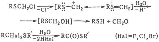

Гидролиз a-галогенсульфидов протекает по механизму SNl до тиола, альдегида и HHal; a,a-дигалогендиалкил-сульфиды гидролизуются до эфиров тиолкарбоновых к-т:

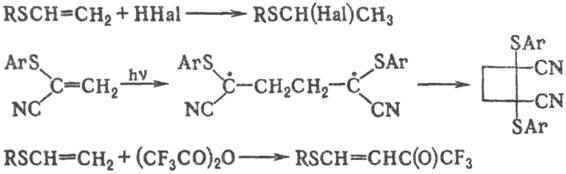

a, b-Ненасыщенные сульфиды органические вступают в реакции электроф. присоединения, а также в радикальные реакции; винил-сульфиды способны к реакциям электроф. замещения b-H-атомов, напр.:

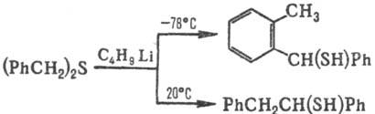

Реакции с расщеплением связи С — S. Восстановители (LiAlH4, NaBH4, Na в жидком NH3 и др.) расщепляют сульфиды органические по схеме: RSR' : RSH + R'H. Легкость расщепления зависит от природы орг. радикала (R') и уменьшается в ряду: алкинил > винил ! аллил > алкил, а при R' = Alk в ряду: третичный > вторичный > первичный. Расщепление дибен-зилсульфидов под действием оснований сопровождается в зависимости от условий перегруппировками Соммле или Стивенса:

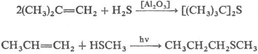

2) Присоединение серосодержащих реагентов к олефинам и ацетиленам; в отсутствие инициаторов и при кислотном катализе присоединение происходит по правилу Марковни-кова, в присут. пероксидов и при УФ облучении-против правила, напр.:

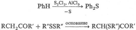

4) Сульфенилирование ароматич. соединении или СН-кис-лот в присут. соотв. к-т Льюиса или оснований. Сульфе-нилирующие агенты -SCl2, S2Cl2 и производные сульфе-новых к-т RSX (X = Cl, SR', NR'J, напр.:
