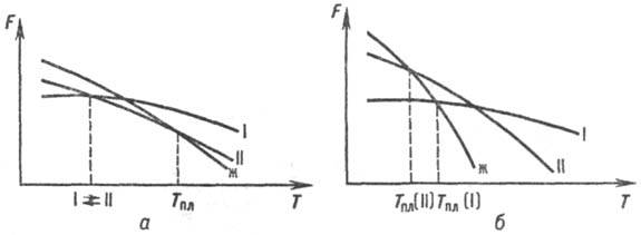

С точки зрения термодинамики,
полиморфные модификации обычно являются фазами, причем различают два типа полиморфизма.
Если каждая из двух модификаций устойчива в определенном интервале т-р и давлений,
эти фазы наз. энантио-тропными. В принципе одна энантиотропная фаза должна переходить
в другую при вполне определенных условиях, и переход должен осуществляться в
любом направлении. Однако энантиотропные превращения м. б. настолько кинетически
заторможены, что метастабильная модификация существует неограниченно долго.
Напр., алмаз и мн. др. минералы метастабильны при атм. давлении и комнатной
т-ре. Вместе с тем, нек-рые полиморфные переходы протекают настолько быстро,
что можно визуально наблюдать растрескивание кристалла или движение границы
раздела фаз.
Если одна из двух модификаций
термодинамически неустойчива при всех т-рах ниже точки плавления, эти две модификации
наз. монотропными (напр., модификации пропилбензола). В этом случае осуществим
только односторонний переход метастабильной модификации в стабильную. Метастабильную
фазу можно получить только из переохлажденной жидкости (или пара). При энантиотропии
каждой из двух модификаций соответствует определенная область на диаграмме состояния;
при монотропии такая область имеется лишь для устойчивой модификации. Интерпретация
таких диаграмм состояния осуществляется с помощью кривых зависимости своб. энергии
F от т-ры при постоянном давлении. Поскольку при любой т-ре устойчива
фаза с миним. своб. энергией, в случаях, показанных на рис. а и б, модификации
I и II соотв. энантиотропны и монотропны (точки пересечения кривых отвечают
равновесию модификаций между собой и с жидкой фазой).
Зависимость свободной энергии
от т-ры для жидкости и полиморфных модификаций: а - модификации I и II
энантиотропны, б-модификаиии I и II монотропны; ж-жидкость.
