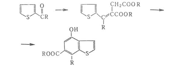

аннелированием бензольного кольца к тиофеновому, напр.:

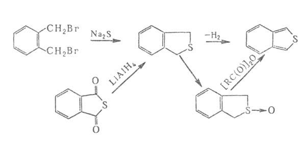

Бензо [с] тиофен (изобензотиофен) - в-во с сильным запахом нафталина; т. пл. 50-51 °С. Разлагается уже при — 30 °С в атмосфере N2. Нестабильность обусловлена повыш. электронной плотностью у углеродных атомов в положениях 1 и 3 (1,3-замещенные бензотиофенов устойчивы). Легко образует аддукты с малеиновым ангидридом и др. диенофилами. Получают его из 1,3-дигидробензо [с] тиофена, к-рый в свою очередь синтезируют из о-ксилолдибромида или фталевого тиоангидрида:
